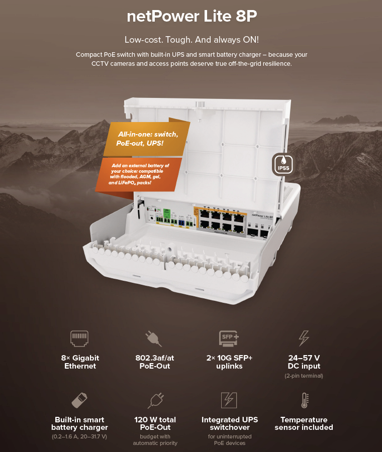

MikroTik推出了一款户外PoE交换机,集成UPS模块(需要自己配置电池,也可以光伏供电),需要注意这款是CSS,即系统是SwitchOS,非RouterOS,通过Web配置UI更简洁。
netPower Lite 8P 内置 UPS 和智能充电器,可以与外接 24V 电池协同工作——甚至能从低压直流电源输出高电压 PoE,使 netPower 成为 CCTV、办公场所、公寓楼以及智慧城市部署的理想选择。 netPower Lite 8P 配备8个 802.3af/at PoE-Out 的千兆以太网端口,以及两个 10G SFP+ 光口。它运行 SwOS Lite 系统,非RouterOS系统。电源输入也非常灵活:只需通过 2-pin 接口输入 24–57V DC。 其工作温度范围为 –40°C 到 +70°C,在许多设备已无法正常运作的环境中依然能稳定运行。整机功耗最高可达 181W,其中 PoE 输出为 120W。当供电输入不足时,PoE 会自动优先供电,以确保关键设备保持在线。
内置 UPS 支持:高效、可靠、灵活多选
连接 24V 的电池,也可以通常为两块 12V 电池串联,交换机便可立即变成一台小型且高效的 UPS。在停电期间,PoE 设备将毫无中断地保持在线。
充电器支持多种电池类型:液式、AGM、胶体铅酸电池,以及带有合适 BMS 的 LiFePO₄(磷酸铁锂) 电池组。充电端子通过 2-pin 接口为电池充电,其电流范围为 0.2–1.6 A,电压范围为 20–31.7 V。
内置温度传感器可对铅酸电池进行电压微调,并在温度超出安全范围时阻止充电,从而有助于延长电池寿命。

产品参数:
| 产品代码 | CSS610-8P-2S+OUT |
| ROM | 64 MB, Flash |
| 1G Ethernet | 8 |
| 10G SFP+ | 2 |
| 交换芯片 | 88E6193 |
| 尺寸 | 303 x 212 x 78 mm |
| 操作系统 | SwOS |
| 工作温度 | -40°C to +70°C |
| DC接口 | 3 (2x 2-pin terminal) |
| 2-pin 端子输入电压 | 24-57 V |
| PoE-Out | 802.3af/at Ether1-Ether8 |
| 低电压 PoE-Out 电流限制 | 1000 mA |
| 高电压 PoE-Out 电流限制 | 640 mA |
| 总输出功率 | 120 W |
| 最大功率(无外接设备) | 7 W |
| 最大功率 | 181 W |
