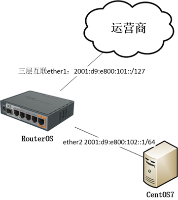

IPv6业务地址运营商通过三层互联,将前缀64的地址指定到用户的RouterOS,RouterOS通过无状态地址自动配置方式将业务IPv6地址分配给终端使用者,如事例中的一台CentOS 7服务器。
三层互联地址:运营商:2001:d9:e800:101::1/127,本地:2001:d9:e800:101::/127
业务地址:2001:d9:e800:102::/64

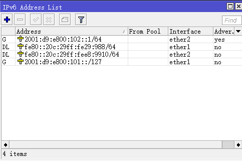

首先,进入winbox的ipv6下address菜单,添加IPv6地址
互联地址配置到ether1接口,业务IP地址配置到ether2接口
配置脚本:
/ipv6 address
add address=2001:d9:e800:101::/127 advertise=no interface=ether1
add address=2001:d9:e800:102::1 interface=ether2 advertise=yes

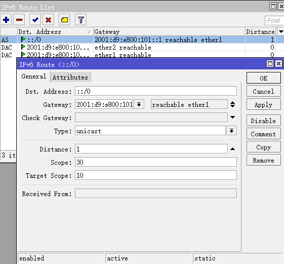

然后进入ipv6 - route添加默认路由
配置脚本
/ipv6 route
add distance=1 gateway=2001:d9:e800:101::1

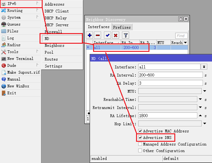

由于ND下默认配置,DNS宣告是关闭的,因此我们要进入ND菜单下,将Advertise DNS开启,下发DNS给CentOS 7
通过ND宣告DNS,在宣告前我们要在RouterOS配置IPv6网络的DNS ,ip dns菜单下支持v4和v6的DNS
[admin@MikroTik] > ip dns set server=2001:d9:e800:101::
