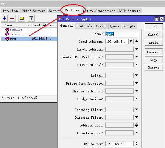

配置一、开启RouterOS的PPTP服务,并创建一个新的profile规则
首先在profile创建新的规则pptp,只分配local address和dns两个参数,如果要做流控在limits菜单下设置limit参数

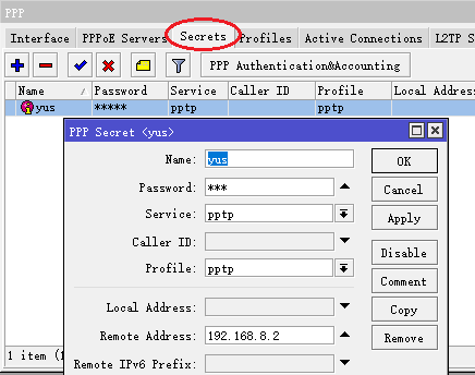

在secret下,创建一个pptp账号,

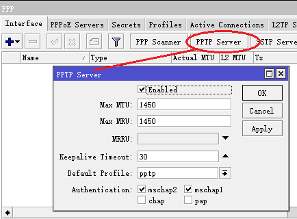

开启PPTP server服务器,并选择默认proflie为pptp

/ppp profile
add dns-server=192.168.8.1 local-address=192.168.8.1 name=pptp
/ppp secret
add name=yus password=yus profile=pptp remote-address=192.168.8.2 service=pptp

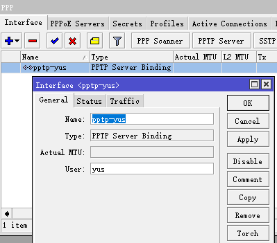

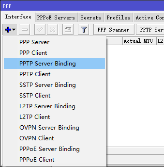

在inteface下,创建一个PPTP Server静态条目
设置name为pptp-yus,user对应yus账号,这样yus账号会以静态方式一直存在,而非默认拨号连接后动态创建。

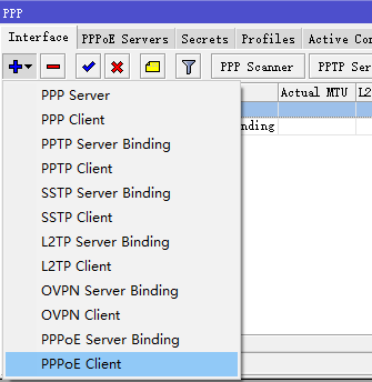

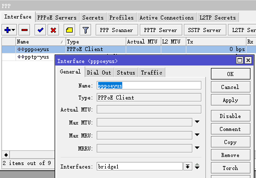

创建一个运营商PPPoE-client拨号连接,
取名为pppoeyus,用于对应PPTP的yus账号,记住关闭掉Dial out下的add default router选项(截图省略),便于后期脚本运行

/interface pppoe-client
add disabled=no interface=bridge1 name=pppoeyus password=123 user=1234
/interface pptp-server
add name=pptp-yus user=yus
/interface pptp-server server
set default-profile=pptp enabled=yes

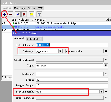

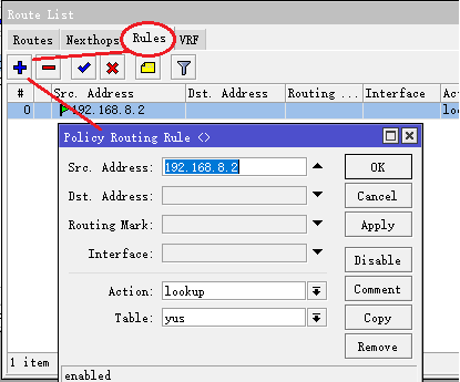

下面是策略路由规则,在/ip route rules下将之前yus账号的分配的IP地址192.168.8.2,添加到src-address中,并创建一个路由表yus
在/ip route里创建yus路由表的网关为pppoeyus规则

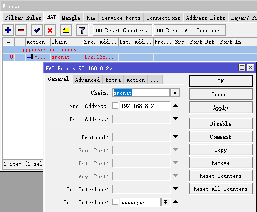

在ip firewall nat下创建srcnat规则,设置src-address为192.168.8.2,out-interface为pppoeyus,action=masquerade

/ip route
add distance=1 gateway=pppoeyus routing-mark=yus
/ip route rule
add src-address=192.168.8.2/32 table=yus
/ip firewall nat
add action=masquerade chain=srcnat out-interface=pppoeyus src-address=192.168.8.2

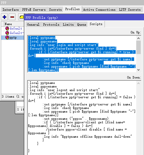

以上条件配置完成后,在Profile中选择新创建的PPTP规则,打开scripts菜单,针对on up和on down两个状态添加联动脚本,如果有拨号请求或者中断,都会触发这里的脚本运行。
这样pptp与pppoe联动操作就完成
On up脚本:
:local pptpname
:local pppoename
:log info "user login and script start"
:foreach i in=[/interface pptp-server find ] do={
     :if ( [/interface pptp-server get $i running] = true ) do={
        :set pptpname [/interface pptp-server get $i name]
        :log info "check $pptpname"
        :set pppoename [:pick $pptpname [find $pptpname "-"] [:len $pptpname]]
        :set pppoename ("pppoe" . $pppoename)
        :if ( [/interface pppoe-client get [find name=$pppoename] disable ] = true  ) do={
          /interface pppoe-client enable [ find name =$pppoename ]
        :log info "$pptpname online $pppoename dail-up"
On down脚本:
:local pptpname
:local pppoename
:log info "user logout and script start"
     :if ( [/interface pptp-server get $i running] = false ) do={
        :if ( [/interface pppoe-client get [find name=$pppoename] disable ] = false ) do={
          /interface pppoe-client disable [ find name =$pppoename ]
        :log info "$pptpname offline $pppoename dail-down"
