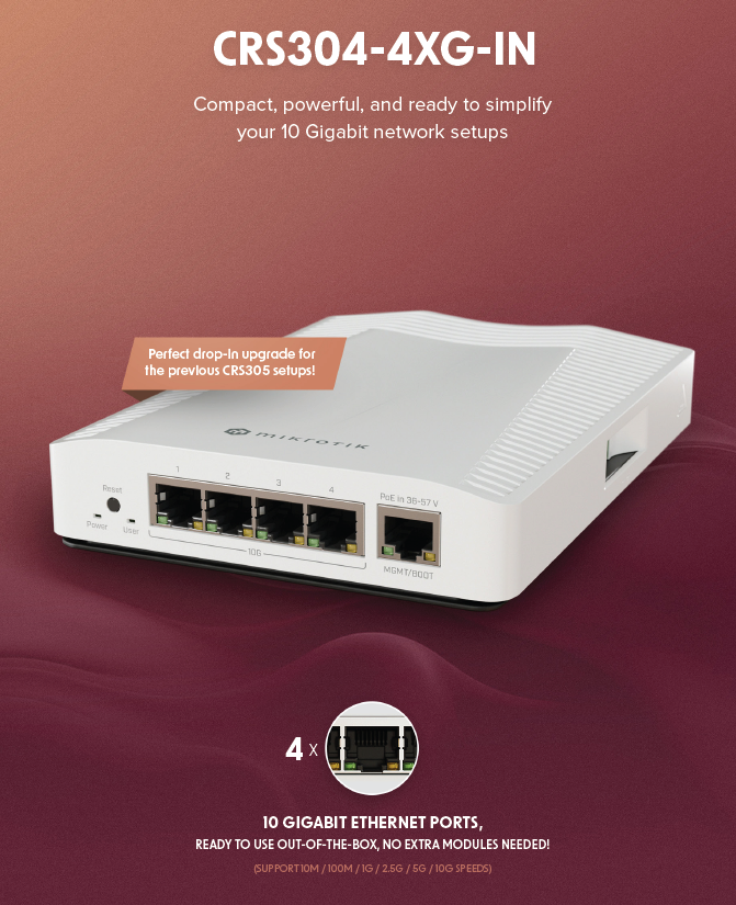

MikroTik官方发布了CRS304-4XG-IN 4口万兆电口交换机,一款桌面型万兆交换机,同时兼顾工业设计支持端子供电
官方介绍如下:
CRS304-4XG-IN 一种紧凑功能强大的万兆以太网交换机,新的CRS304配备了四个万兆以太网口。此外,还有一个额外的千兆以太网端口用于管理目的。
CRS304的特点是坚固的外壳,通过外壳整个底部作为散热片,采用被动散热。这种无风扇的设计确保静音运行,使其成为在任何环境运行提供更好的选择。特别在办公室与图书馆,甚至你的卧室和家庭实验室!这样的设计平衡了重量和耐用性,同时在一个可接受的价格范围。

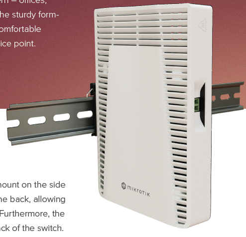

CRS304-4XG-IN 包括侧面的DIN导轨安装和背面的标准螺钉附着点,允许在任何地方无缝安装。此外,侧面DIN导轨安装可以移动到交换机的背部。

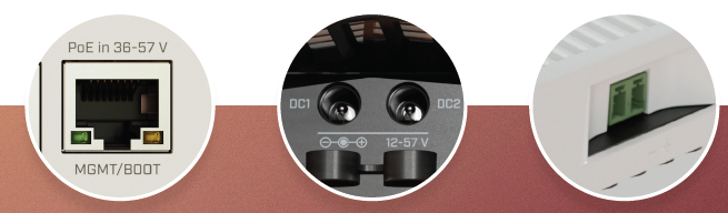

电源冗余是CRS304的最大的特点,它提供四种不同的电源输入方式:两个直流插孔,一个2针端子和PoE-in。交换机自动选择电压最高的电源输入,保证不间断运行。

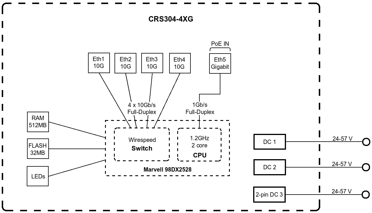

双核ARM CPU和强大的Marvell Prestera交换芯片,CRS304以其微小的尺寸提供卓越的性能。二层端口转发、广播风暴控制、MAC过滤、vlan、流量镜像、带宽控制,甚至支持三层hardware-offloading。

CPU双核 1200 MHz ARM 64bit
RAM512 MB DDR4
ROM32 MB, Flash
1G以太网口1
1G/2.5G/5G/10G以太网口4
交换芯片 98DX2528
操作系统RouterOS v7, License level 5

DC输入4 (2x DC插孔, 2-pin端子, PoE-In)
DC插孔输入电压12-57 V
2-pin端子输入电压 12-57 V
POE输入电压36-57 V
PoE标准802.3af/at

万兆电口的桌面交换机也在逐渐被市场推广,最早MikroTik推出的CRS305-1G-4S+IN 交换机是4万兆光口,普通家庭或公司网络使用万兆还需要光转电模块,这次直接使用万兆电口把1/2.5/5/10G电口全部兼容,网线即插即用,在交换芯片不是使用之前CRS305的98DX3236,而是98DX2528,根据Marvell官方资料看:Marvell®Prestera®98DX25xx系列是Marvell Prestera 98DX33xx/32xx/22xx/23xx系列的升级版,升级了ARM 处理器,在功能和安全性上都做了很大的改进,同时支持1/2.5GbE网口,支持10GbE上行链路和堆叠。
从CPU看是ARM 64bit 双核 1.2GHz,从marvell官网没有查到是那种构架,仅仅提到ARM Cortex,希望能达到A53水平,这样是1.2GHz的频率也满足普通路由器NAT网络转发的需求,根据官方吞吐量测试数据看,在512KByte综合测试中,配置25条防火墙规则性能接近RB3011,得益于新的CPU构架,但64KByte的小包转发受CPU核心数限制影响,低于RB750Gr3,具体可以查看天梯图。
