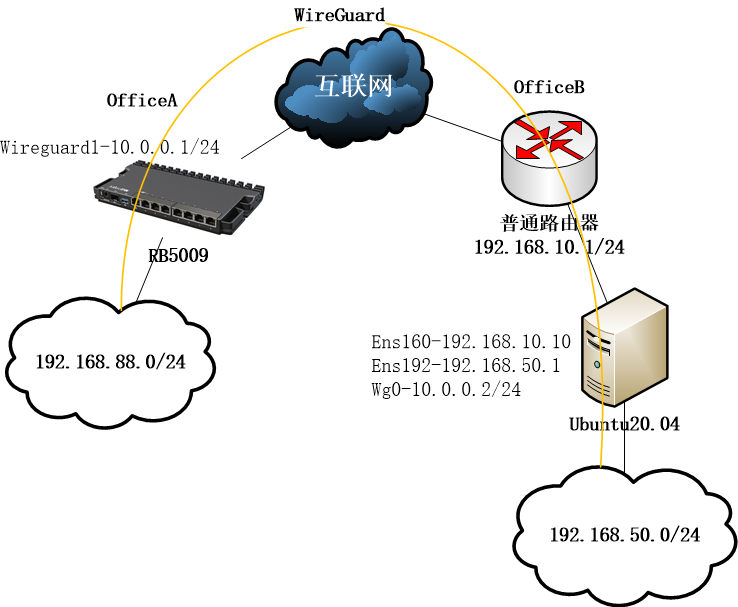

考虑这样一个网络情况,当两个异地办公区,officeA和officeB需要建立WireGuard隧道,officeA是RouterOS,而officeB是普通路由器,受限于普通路由器不支持WireGuard协议,无法建立互联,但officeB可以搭建VM虚拟机搭建一台ubuntu20.04服务器,这样可以通过ubuntu20.04与RouterOS建立WireGuard的互联,如下拓扑: 在这个拓扑上可以看到,RB5009和Ubuntu20.04建立WireGuard隧道,在ubuntu下有一个独立的网络192.168.50.0/24与OfficeA的192.168.88.0/24做路由互联访问。

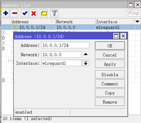

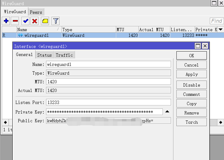

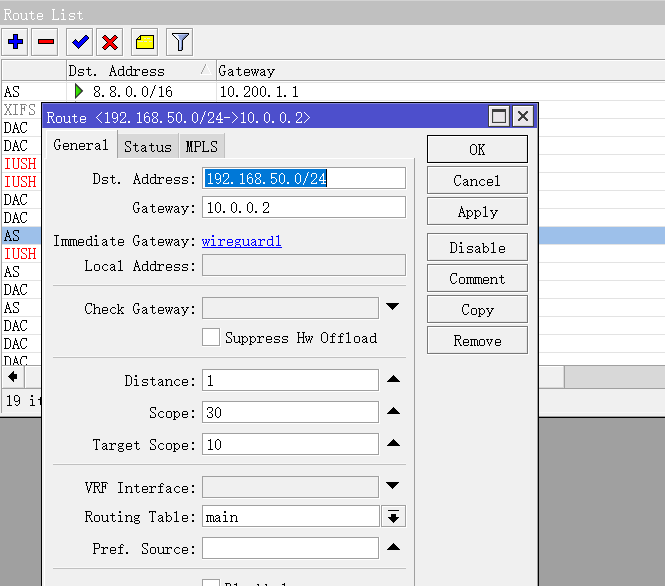

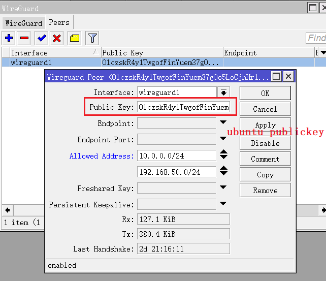

基于RouterOS的RB5009,能获取公网IP地址上网,具体网络接入配置在此省略,直接介绍配置wireguard,首先在wireguard下新建一个接口wireguard1,如下: 记录下RouterOS上wireguard1接口的Public Key,需要在ubuntu配置时添加。 RouterOS在wireguard的peer添加ubuntu的客户端连接参数(Public Key是已经获取,在后面对ubuntu配置的介绍会有),由于ubuntu是在officeB的内网,所以无需指定endpoint的地址。 进入/ip address,添加wireguard1接口IP地址10.0.0.1/24,winbox配置如下: 在/ip route下添加到目标IP地址段192.168.50.0/24的静态路由,winbox配置如下:

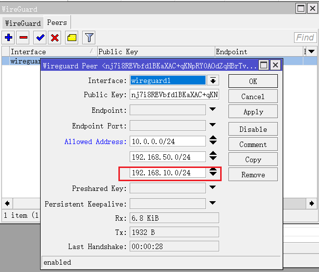

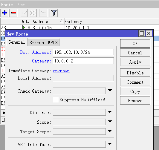

RouterOS也需要补充配置 在peer上增加允许IP地址段192.168.10.0/24,如果你是0.0.0.0/0则无需做配置 需要在ip route下添加到192.168.10.0/24经过10.0.0.2的静态路由: 注意:以上配置采用静态路由方式,不考虑nat规则,如果你在ubuntu或者routeros配置了nat规则,需要注意接口出方向被转为接口IP地址的情况,这里不做讨论。
