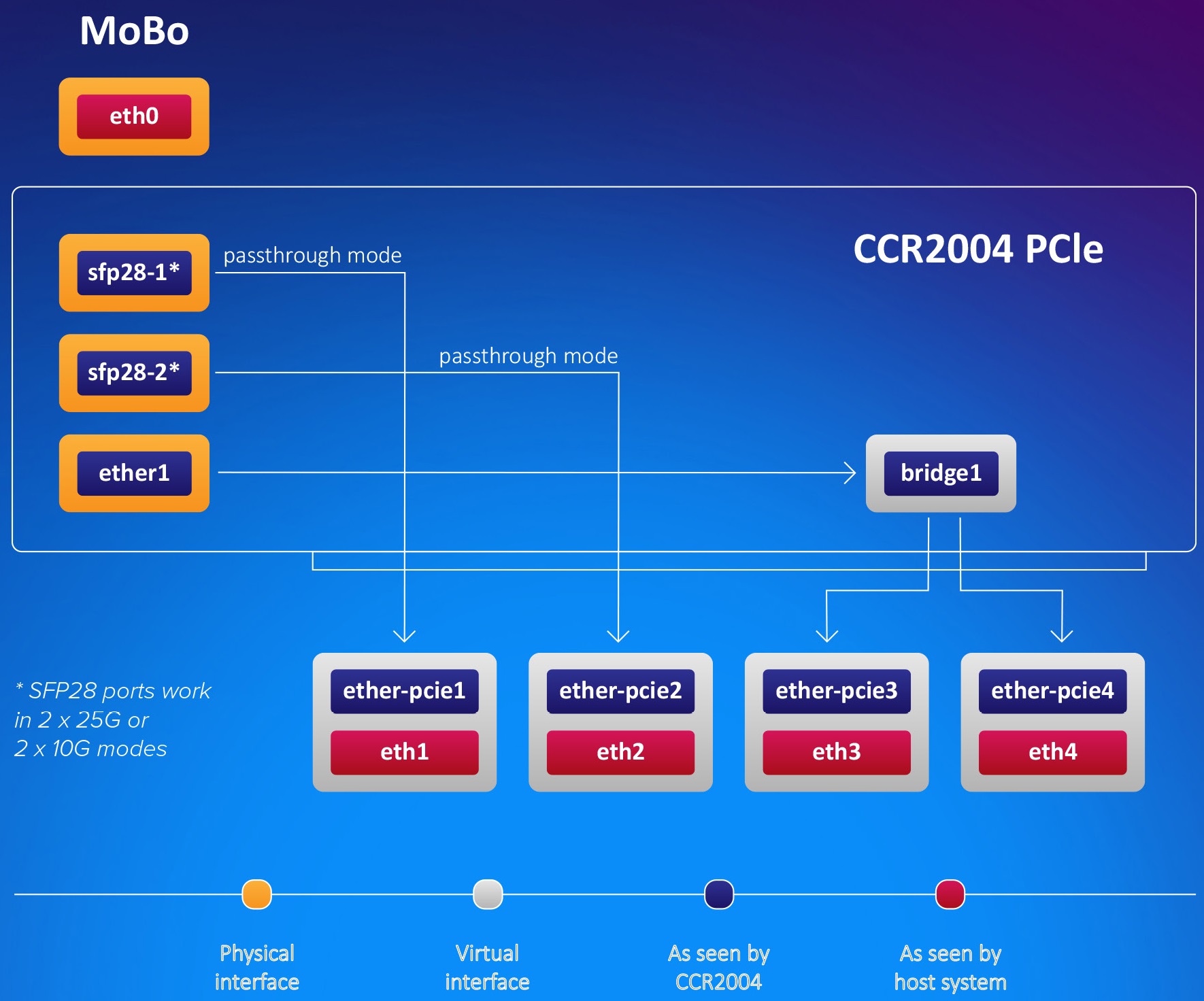

默认情况下,PCIe网卡将显示为四个虚拟以太网接口:25G SFP28作为两个直通模式接口显示,另外两个虚拟的以太网PCIe接口和一个千兆以太网桥接,用于管理访问。用户可以自由配置所有的接口和设置,因为内置了完整的RouterOS功能。 CCR2004-1G-2XS-PCIe也可以作为一个网卡工作,即直通模式。基本上,FastForward与FastPath模式也可以传递硬件链路状态。并且网卡可以使用巨帧线速转发(总线100Gbps),能确保在大多数服务器设置中,CCR网卡不会成为传输瓶颈。在独立路由器模式下,能处理的网络应用包括:防火墙、用户管理、家庭媒体和文件服务器的访问控制,甚至一些数据中心的流量控制等,而不需要再安装一台独立的路由器。 处理器仍然采用, AL32400 4核心, ARMv8处理器,4G内存,128M NAND存储,从资料看CPU频率是2G,之前的CCR2004两款频率都是1.7G,理论上塞进服务器的空间狭小,应该降低功耗才对,但这款居然把频率提上去了,让真正的CCR2004路由器感觉凉凉的,估计MikroTik认为服务器里面的散热更凉快。 当然CCR2004-1G-2XS-PCIe在启动时存在一些局限,CCR2004-1G-2XS-PCIe需要一点启动时间。如果主机操作系统在CCR卡之前启动,将不会出现在可用的设备中。应该在BIOS中增加PCIe设备上电后的初始化延迟,或者在主机系统里重新初始化PCIe设备。安装MikroTik提供的信息,支持的服务器系统为Linux或者FreeBSD。 如下是官方给出在Linux上设置重新初始化,设备id为:0000\:03\:00.0 echo “1” > /sys/bus/pci/devices/0000\:03\:00.0/remove sleep 2 echo “1” > /sys/bus/pci/rescan 官方很期待这个非传统设备的独特使用案例:一个高速网卡结合一个强大路由器,利用RouterOS强大的功能释放服务器的潜力!

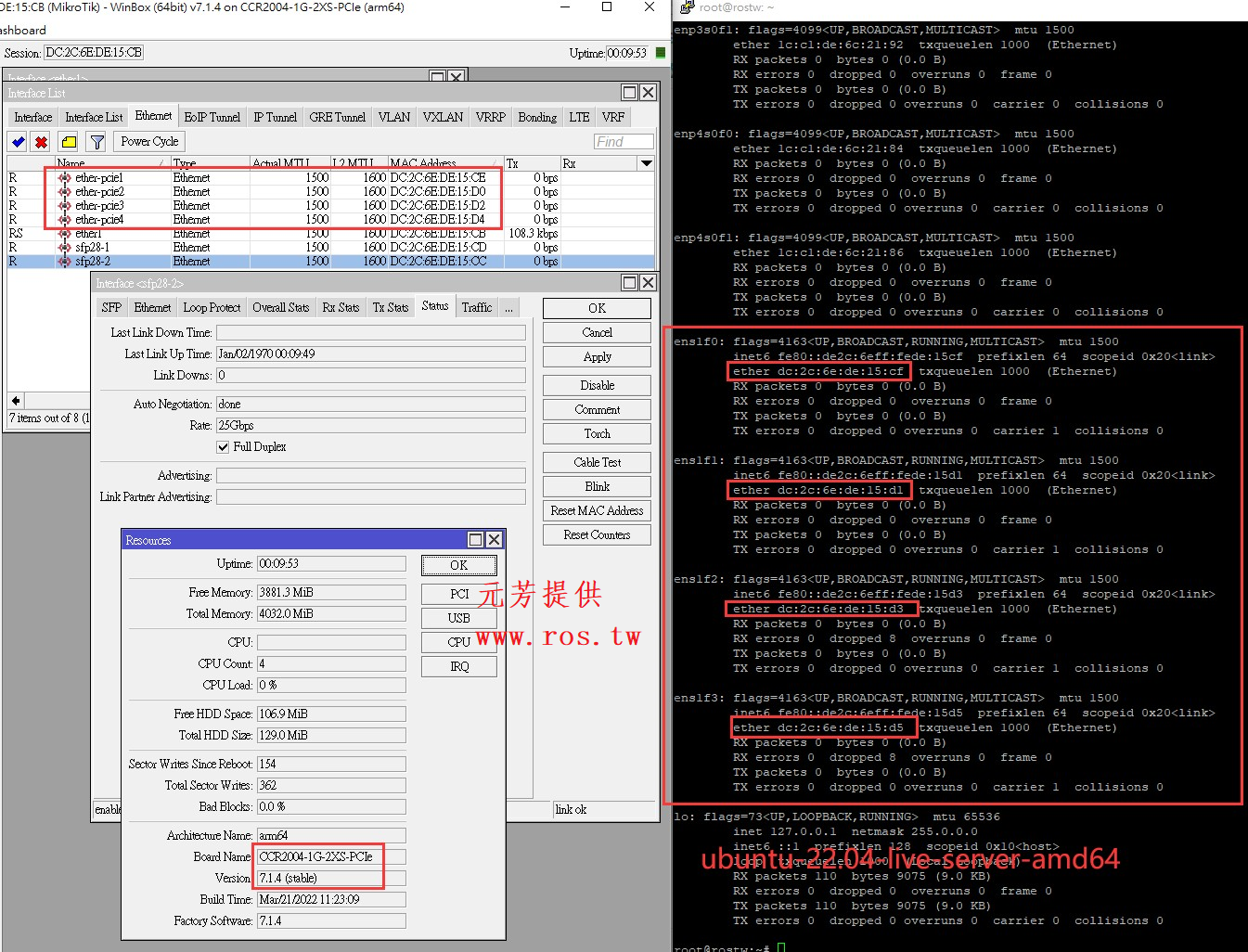

2022年5月1日,元芳提供了一些测试信息: CCR2004-1G-2XS-PCIe安装到主板上的PCIe,通过PCIe为其供电启动,网线连接电口,通过winbox扫描可以找到RouterOS系统。 元芳告诉我在普通PC上安装CCR2004-1G-2XS-PCIe,winbox能找到RouterOS,但无法识别sfp28的25G网卡。安装到HP DL360G7服务器,能识别到sfp28的25G网卡,说明普通PC的BIOS和服务器BIOS上,RouterOS驱动还有问题,肯定是首先优化服务器的兼容。 HP DL360G7上安装ubuntu server 22.04 ,在ubuntu启动后,查看网卡信息,能自动识别到CCR2004-1G-2XS-PCIe的网卡
ubuntu上显示4张网卡,ensif0-ensif3,分别对应ether-pcie1~ether-pcie4,即ether-pcie1和ether-pcie2是两个25G物理直通,ether-pcie3和ether-pcie4是ether1的桥接。也就是ubuntu的4个ensif网卡是连接到RouterOS的4个ether-pcie网卡,然后RouterOS再做相应的网络设置与sfp28物理口配置。
