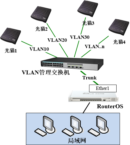

Bridge VLAN多线路拨号
早期民间高手想到了通过二层管理交换机实现了划分VLAN的方式来进行拨号,通过24口、48口管理交换机划分多个vlan id,Trunk给RouterOS一个网卡,RouterOS在interface vlan下建立对应的VLAN id,但每个VLAN接口的MAC地址是从属于实际物理网卡的,VLAN接口的MAC还是相同,所以还要将每个VLAN加入到一个独立的bridge方式,利用bridge可以设定admin-mac的特点,将每组拨号的MAC区分开,达到多线拨号能在一张网卡上实现。如下图:
通过简单的一个配置说下:
华为交换机接入多条光猫,每个交换机的电口划分一个VLAN id,这里我们仅用2条线路举例,分别接入交换机的1,2口,24口连接RouterOS的ether1

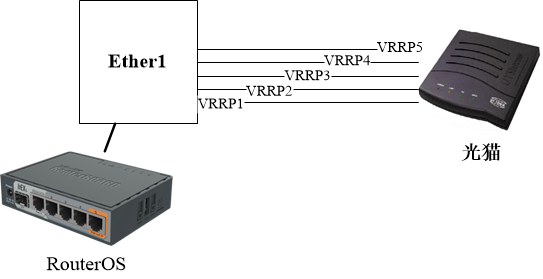

下图,一个光猫能同时5次拨号(仅仅是一个假设,大多只能3次拨号),用来演示如何进行VRRP的拨号,这样偷个懒把多光猫拨号配置实例一起讲解了,因为配置是一样的。

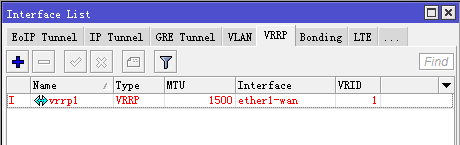

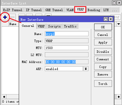

首先,进入interface vrrp菜单下,创建vrrp接口,

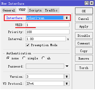

在添加项中,进入VRRP项设置interface和VRID,这里interface是设置对应拨号的物理网卡,VRID用于区分多个VRRP虚拟接口的身份,即每个用于拨号的VRRP虚拟接口VRID都不同,其他参数默认,这样vrrp1接口就在ether1-wan上生成了一个虚拟机口(如果你想仔细了解VRRP,可以参考RouterOS入门到精通的VRRP章节)。
添加完成后,vrrp1状态是红色,因为vrrp1接口和ether1-wan没有设置IP地址,之后我们会说明

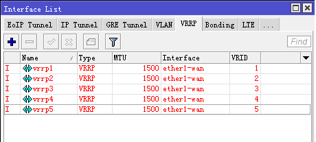

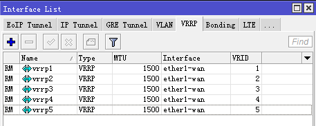

假设当前光猫能重复拨号是5次,这样需要建立5条vrrp虚拟接口,他们只是VRID不同,其他参数一样,5条线路的VRID分别是1~5,对于5条光猫线路也是如此配置。
5口虚拟的VRRP接口添加完成后,下面需要将它们启动,当前他们都不能正常使用,因为VRRP接口虚拟路由冗余协议,即对2台以上设备实现三层的冗余,当前5口接口都没有设置IP地址,即是不能生效使用的。

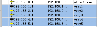

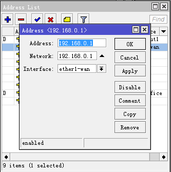

这里我们要进入/ip address添加ip地址,不仅要添加5个vrrp虚拟接口的地址,还要添加ether1-wan接口ip,至于设置什么ip地址,就随意了!目的是让vrrp接口生效。
首先我们设置ether1-wan接口的ip,192.168.0.1,这里我直接使用主机IP是可以生效的

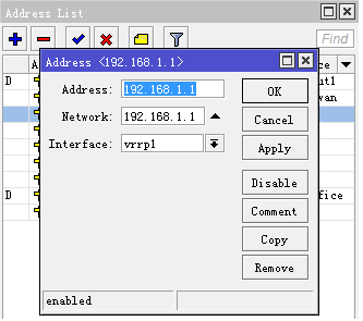

接着添加vrrp1虚拟接口的IP地址,同样设置为主机IP,192.168.1.1,
之后的配置以此类推192.168.2.1-192.168.5.1,添加剩下的4个vrrp接口
现在我们返回到interface vrrp菜单下,所有接口都进入了RM状态,即VRRP协议的Master状态

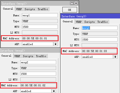

我们来对比下VRRP接口的MAC地址,都是不同的

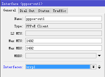

现在我们可以将vrrp接口分别设置到5个不同的pppoe-client接口,实现5个不同账号的拨号了!
剩下建立5个对应vrrp接口的的PPPoE客户端拨号:
