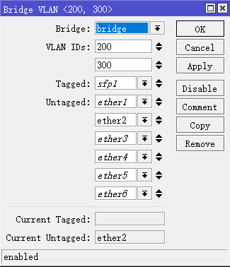

在官方给出的trunk口配置时,同时需要指定untagged的access口,如下图:
但如果是一台24口交换机,ether1-ether12电口端口都是access vlan 200,ether13-ether24电口端口都是access vlan 300,trunk到sfp1端口,这样配置vlan trunk就很繁琐,其实在RouterOS可以简化trunk配置如下:
