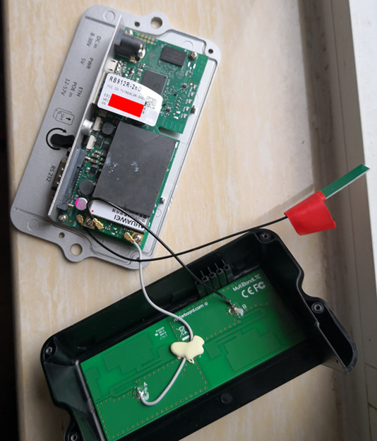

首先LtAP mini安装好华为me909s-821 LTE网卡,该卡支持cat.4,最大下行带宽150Mbps,LtAP mini是自带4G天线,将2根连接跳线接到华为4G网卡上,然后插入电信SIM卡。

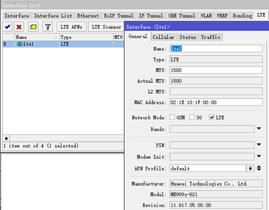

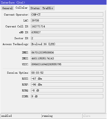

启动设备,在interface LTE下看到lte1接口,识别到lte网卡型号,默认选择LTE,

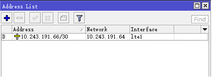

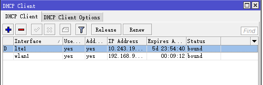

进入DHCP-Client,创建一个基于lte1接口规则,自动获取IP,这样获取到运营商分配的动态IP地址,自动添加默认网关后,路由器已经可以连接到4G网络
在ip address菜单下可以看到自带获取运营商IP地址:

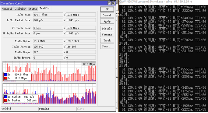

LTE带宽测试
测试方式:通过迅雷下载测试电信FDD LTE的带宽,电脑接入LtAP mini的ether1有线接口

如何查看LTE信号强度,我在网上搜了下,根据中国移动测试要求作为参考:
极好: RSRP>-85dBm; SINR>25
好: RSRP=-85~-95dBm;SINR:16-25
中: RSRP=-95~-105dBm;SINR:11-15
差: RSRP=-105~-115dBm;SINR:3-10
极差: RSRP<-115dB;SINR<3

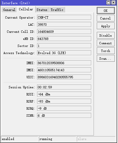

测试点1:室内
测试时间在晚高峰20点左右,在小区的家里做测试,查看FDD LTE信号状态
最大带宽跑到12.6Mbps,丢包大,延迟也高

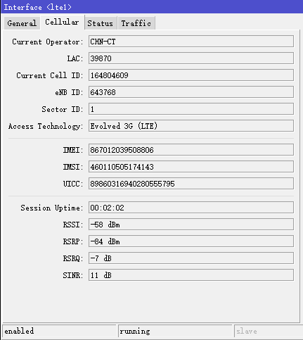

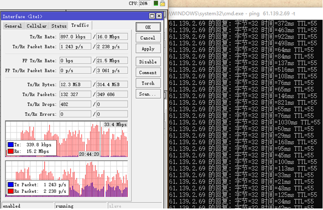

测试点2:室外
测试时间也是在晚高峰20点左右,在小区外街道测试,查看FDD LTE信号状态
对比室内信号,RSRP要高3dBm,SINR反而低3个dB
测试迅雷下载,最高达到33.4Mbps,延迟和丢包都明显好于室内,CPU在26%左右

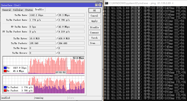

测试点3:室外
测试时间在清晨8点,在小区中庭,查看FDD LTE信号状态
RSRP和SINR都比之前好
最高达到52.6Mbps,延迟虽然高,测试期间几乎没有出现丢包情况。
