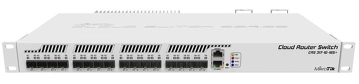

MikroTik的CRS317-1G-16S+RM,一个16口万兆交换机,
下面把官方的产品页面介绍,大概翻译如下:
CRS317-1G-16S+RM 采用新一代的交换芯片,有16个SFP+ 10Gb万兆接口,并兼容1Gb的SPF模块,能达到16口万兆线速转发性能,支持基于硬件对STP和LACP等协议处理,真正专业的性能为你严格的网络环境提供保障。采用冗余电源,提供有效的被动+主动散热设计,即保障安静运行,也能提供较高温度环境工作能力,在交换机上安装有2个散热风扇根据温度变化自动启动。

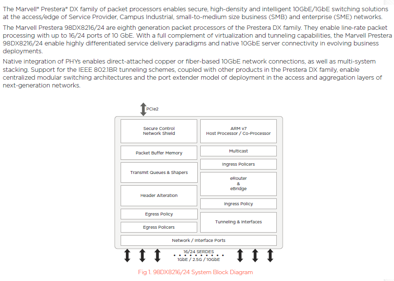

现在我们扒一扒到底这款16口万兆交换机是什么样,除了RouterOS系统外,先看这款产品使用的是什么CPU,官方提供资料CPU采用Marvell的98DX8216B0-BRR4C000,查找了marvell的官方资料
Marvell 98DX8216/24资料如下
CRS317-1G-16S+RM 选用的是98DX8216,采用ARM v7指令的 800MHz处理器,因此CRS317-1G-16S+RM是基于ARM平台,通过Marvell提供的sdk,把二层交换机指令下发给98DX8216 CPU处理就可以了,对于MikroTik RouterOS 基于ARM平台开发不会增加太多开发成本,现在基于ARM平台的硬件有RB3011和RB1100AH4,后续还有其他的ARM产品出现。

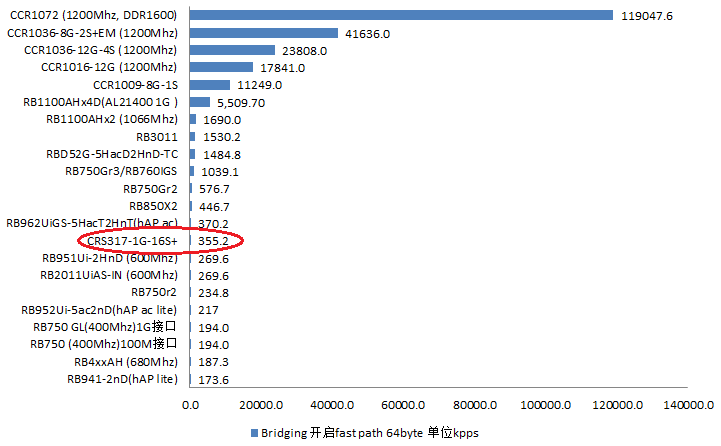

Bridging | none (fast path) | 268.3 | 3258.2 | 361.2 | 1479.5 | 355.2 | 181.9 |
Bridging | 25 bridge filter rules | 98.4 | 1195 | 98.6 | 403.9 | 98 | 50.2 |
Routing | none (fast path) | 254.4 | 3089.4 | 309.8 | 1268.9 | 315.4 | 161.5 |
Routing | 25 simple queues | 104.6 | 1270.3 | 104.4 | 427.6 | 104.6 | 53.6 |
Routing | 25 ip filter rules | 104.6 | 1270.3 | 103.4 | 423.5 | 103.9 | 53.2 |
与MikroTik的其他产品对比如下
由于CRS3系列在RouterOSv6版本还是由CPU处理三层转发数据,所以三层转发会大跌眼镜,如果升级到RouterOS V7版本后,CRS317-1G-16S+RM是可以实现三层线速转发。L3-hw具体配置点击参考
CRS317-1G-16S+RM 二层线速转发在RouterOS v6版本是没有问题,但三层线速转发要升级的V7版本,根据官方说明还支持L4的nat硬件转发(4096条会话)智能调度流量较大的会话给交换芯片处理,因此要发挥CRS317-1G-16S+RM的所有功能还要等到RouterOS v7版本正式发布后,所以这款产品是有后续潜力的。
