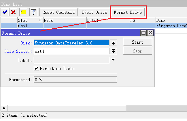

需要一个U盘,作为Docker的镜像存储,hAP ac3的存储空间只要有128M,首先插上U盘,并格式化,Winbox在/system/disk进行格式化,选择ext4格式:
命令行/disk/print查看情况,格式化完成后,已经将U盘挂载到disk4

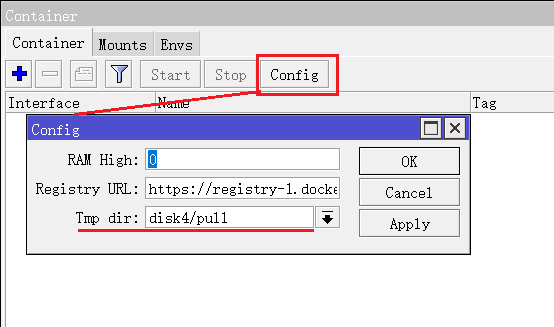

初始化container配置,需修改Tmp dir,镜像源站地址我使用默认,可以根据自己需要修改,设置disk4/pull为拉取镜像下载的缓存目录
命令行查看配置
[admin@ac3] /container/config> print

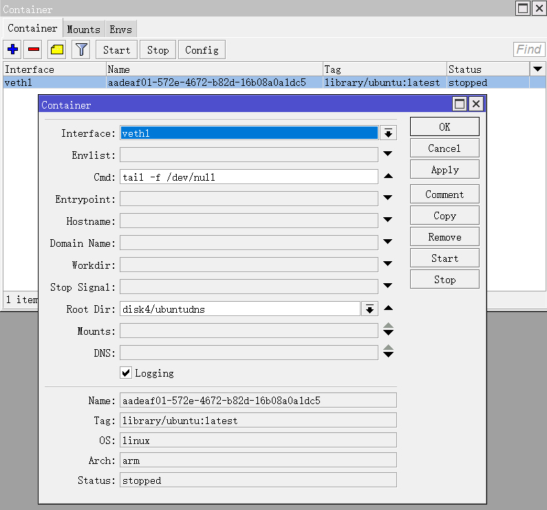

Winbox查看配置
Status变为stopped后,可以启动,点击start,或者命令行配置:
[admin@ac3] /container> start 0
然后通过print命令查看状态,一直running表示运行成功
[admin@ac3] /container> print
0 name="aadeaf01-572e-4672-b82d-16b08a0a1dc5" tag="library/ubuntu:latest" os="linux" arch="arm" interface=veth1
cmd="tail -f /dev/null" root-dir=disk4/ubuntudns mounts="" dns="" logging=yes status=running
