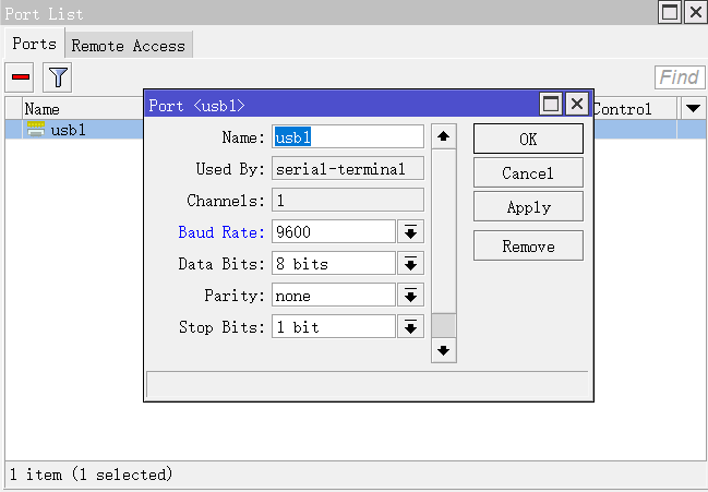

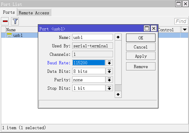

注意MikroTik设备的串口速率是115200,有别与其他网络设备,设置如下:
如果是连接华为或H3C交换机串口速率9600

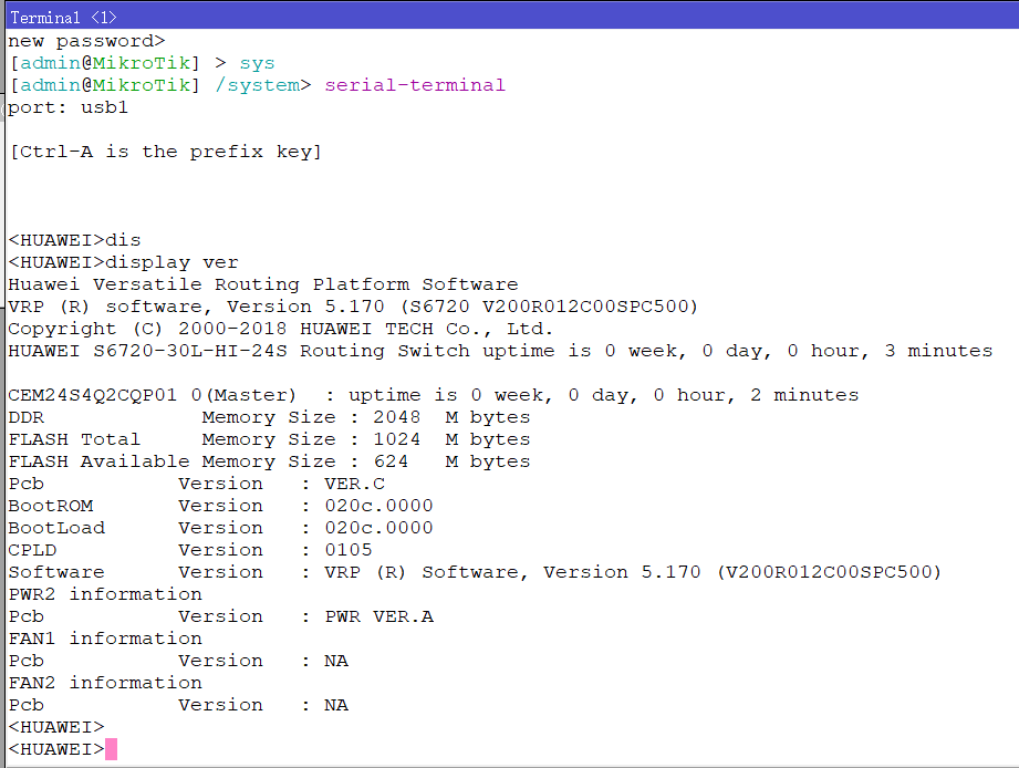

下面是连接华为交换的测试:
