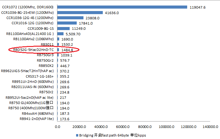

再来看看吞吐量,这个是MikroTik给出的hAP ac²的吞吐量资料:

从bridging的64byte吞吐量看,性能好于RB750Gr3,接近于RB3011,高出hAP ac整整4倍性能,看来ARM还是比MIPS强:
从这里看性能远远超过hAP ac,一下让hAP ac黯然失色,唯一的优势是有SPF接口和3*3 MINO,感觉没什么用,hAP ac完全洗白了。从路由性能看,甚至冲击到RB3011,RB3011只是没有无线,就多了1个SFP接口和5个以太网口,还有USB3.0。两者价格差距也很大,hAP ac²不到500,RB3011价格在1100,几乎腰斩,再来看看RB750Gr3,在RB750Gr3基础上加100元,增加了带无线功能的hAP ac²,也还是比较划算,因为路由性能比RB750Gr3高出40%,MikroTik的产品线感觉有点尴尬了。
hAP ac²发布后,这个价位的产品线不知道MikroTik如何调整,但对于MikroTik客户来说又多了一个选择,特别是性价比方面,所以mik客户又会被引向hAP ac²,hAP ac彻底没戏,RB750Gr3销量会有部分下降,RB3011就不知道怎么说了,难道是马甲?
