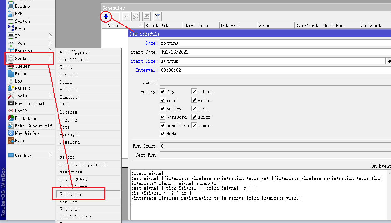

下面的脚本是一个非常简单的判断信号强度,Station设备剔除掉wlan1下连接的AP,此脚本只能判断连接一个AP信号,当信号强度低于-70就剔除
:loacl signal
:set signal [/interface wireless registration-table get [/interface wireless registration-table find interface="wlan1"] signal-strength ]
:set signal [:pick $signal 0 [:find $signal "d" ]]
:if ($signal < -70) do={
/interface wireless registration-table remove [find interface=wlan1]
脚本说明:
创建一个局部变量signal:
:loacl signal
从registration-table找到接口为wlan1的连接,并将信号强度赋值给signal
signal取值带有字符,只取其中数字部分
如果siginal小于-70,就剔除接口为wlan1的连接
以上脚本在Station的计划任务添加,每间隔2秒执行一次,winbox配置如下:
