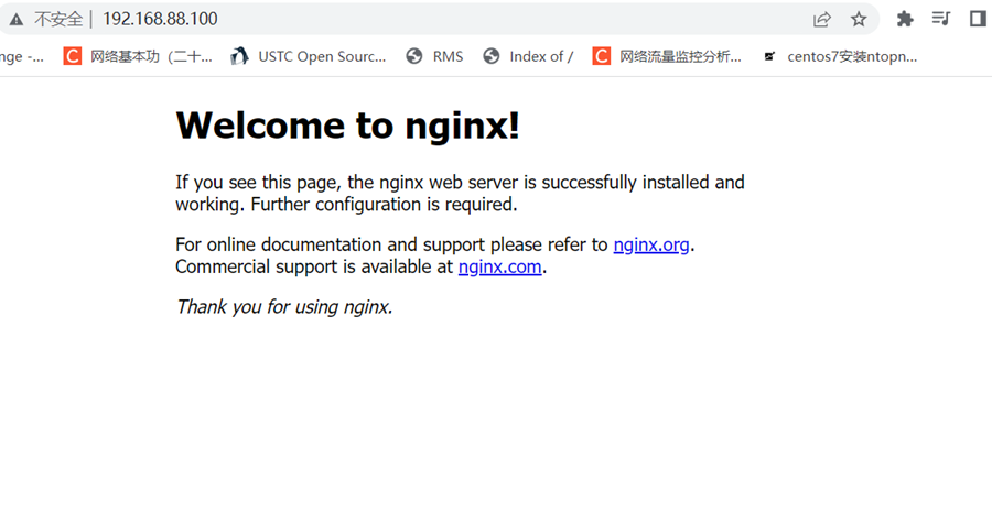

这是可以打开浏览器输入192.168.88.100,能正常访问到nginx的index页面

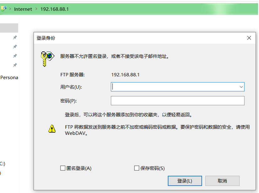

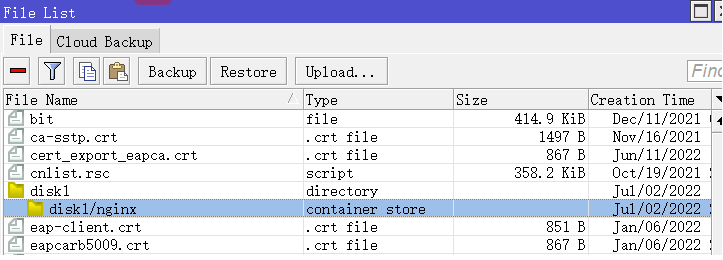

在Winbox中的file目录下无法看到container的配置文件,需要通过FTP登录查看
开启RouterOS的FTP登录,可以查看到docker配置文件,例如我的RouterOS网关是192168.88.1,输入ftp://192.168.88.1,输入登录账号和密码:

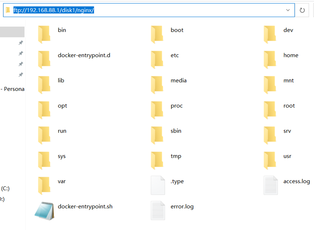

进入/disk1/nginx目录,能看到nginx配置文件
Nginx相关的配置路径如下:
Nginx配置文件default.conf在/disk1/nginx/etc/nginx/conf.d/
Nginx的html文件路径在/disk1/nginx/usr/share/nginx/html/
根据你的需要替换这些配置文件。
