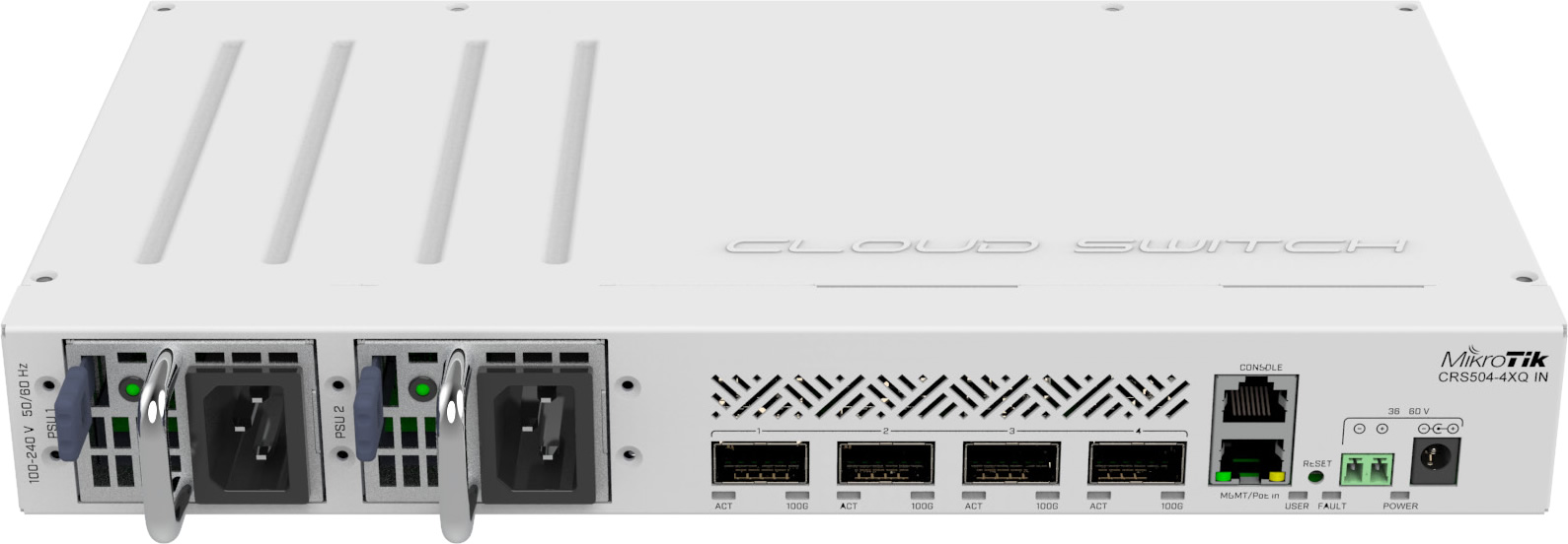

CRS504-4XQ-IN这款产品看着有点特别,最近MikroTik推出的交换机大多都是光口交换机,而且接口少,没有推出什么光电组合产品。国内交换机端口配置通常SFP/电口数量是8,16,24,48口,组合QSFP接口数量上是2,4,6,8方式配置,这次就推出一款4口的100G交换机,算不算奇葩?看看官方的宣传资料介绍:
CRS504-4XQ-IN有4个100千兆QSFP28接口。可以连接其他100G设备,也可以通过MPO-LC分线接入多个25G设备,即4*25G,总共可以连接16 × 25G端口。实际上也可以在100G、40G或25G方式上混合匹配不同设备接口,例如一个端口100g,另一个端口40g,第三个端口4x25G,甚至可能在第四个端口上使用10G或1G光纤端口。(显然,这样的配置过于复杂。通常100G端口,只会用于100G或40G模块接入。这种分线操作是被逼无奈之举,一个网络工程设备选购会尽量考虑简化实施中的操作流程,因为过于复杂的配置,容易出现意想不到的情况,增加了故障点和排查难度。)

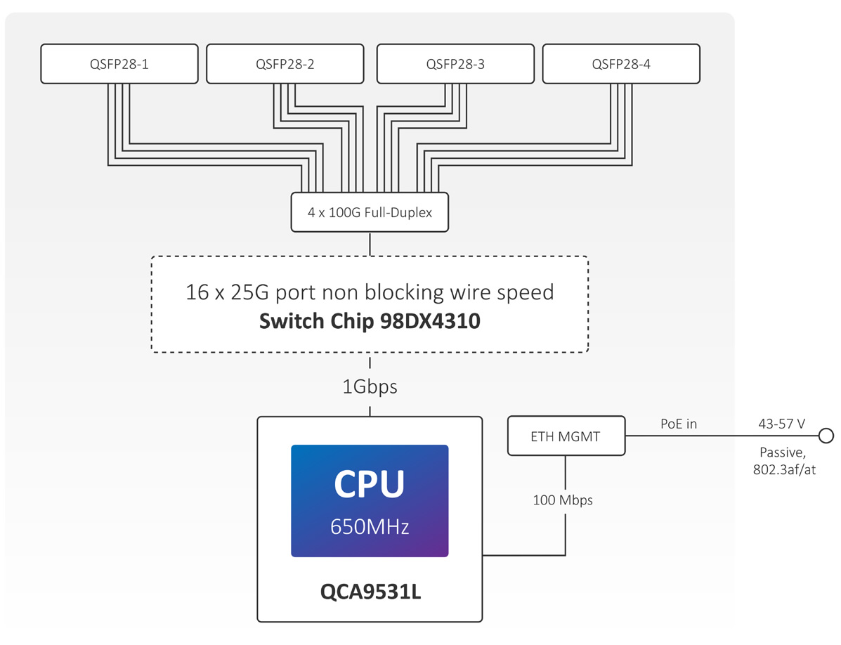

硬件方面使用QCA9531 650 MHz + Marvell 98dx4310交换芯片的组合,CPU很垃圾,二层和三层转发全靠Marvell 98dx4310,下图是官方给出的设计结构图
图片已经介绍的很清楚,不多说了!个人感觉其特点在于供电方面,支持交流和直流供电。交流是100~220v的冗余电源,使用模块化电源可拔插。直流电支持插座、PoE和工业的端子接口,电压也提升到36-57 V ,这方面为施工安装提供了多种场景。
