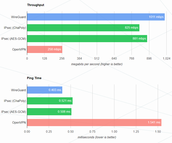

这个协议之前就看过,但没具体测试,后来大连小方提到,自己就动手测试了下,由于Wireguard极简的代码,加上高效性能,被加入Linux 5.5的内核中,RouterOS v7采用的是5.6的内核,所以RouterOS v7加入该功能是顺理成章的事情。WireGuard到底有啥特点,我们先从性能表现来看,从官网看到的测试数据:
测试平台与配置
  • Intel Core i7-3820QM和 Intel Core i7-5200U
  • Intel 82579LM 和Intel I218LM gigabit 以太网卡
  • Linux 4.6.1
  • WireGuard 配置: 256-bit ChaCha20 with Poly1305 for MAC
  • IPsec配置1: 256-bit ChaCha20 with Poly1305 for MAC
  • IPsec 配置2: AES-256-GCM-128 (with AES-NI)
  • OpenVPN配置: equivalently secure cipher suite of 256-bit AES with HMAC-SHA2-256, UDP mode
  • 使用iperf3测试,取30分钟平均值
从这个测试数据看使用的是1Gbit的网卡,跑出1011mbps的结果,说明带宽测试采用的是UDP协议,而非TCP。从官方测试性能看,WireGurad对于IPsec优势非常明显,而对于OpenVPN几乎是碾压。

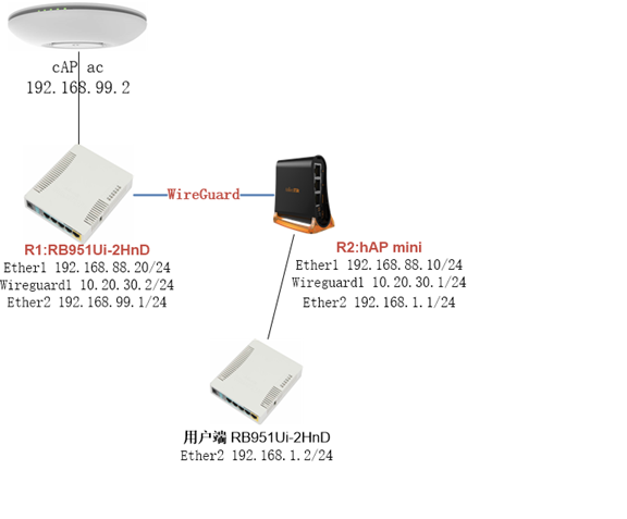

下面通过RouterOS配置WireGuard隧道,并搭建一个测试环境,对比测试多个隧道协议的传输带宽,这个环境是在自己家里搭建,采用RB设备测试,其中一台是当前在售性能最低端的hAP mini,拓扑结构如下:
在这个环境中,一共使用了4台RB设备,分别是:
  1. R1:RB951Ui-2HnD和R2: hAP mini 作为wireguard的互联(RouterOS v7.1beta6)
  2. 用户端RB951Ui-2HnD,作为模拟终端设备进行bandwidth-test带宽测试发起端(RouterOS v6.48.2)
  3. cAP ac:作为bandwidth-test带宽测试节点(RouterOS v6.47.1)
这样网络把两台WireGuard隧道设备放在带宽测试设备中间,更能反映实际的使用环境和吞吐量,如果只是两台R1和R2两台设备测试,本地带宽测试会消耗CPU,影响转发性能。在这个环境中,R1和R2在ether1接口上都做nat,非静态路由模式,也未开启fasttrack,以下的配置仅提供隧道配置过程,其他基本网络配置不在此文描述。

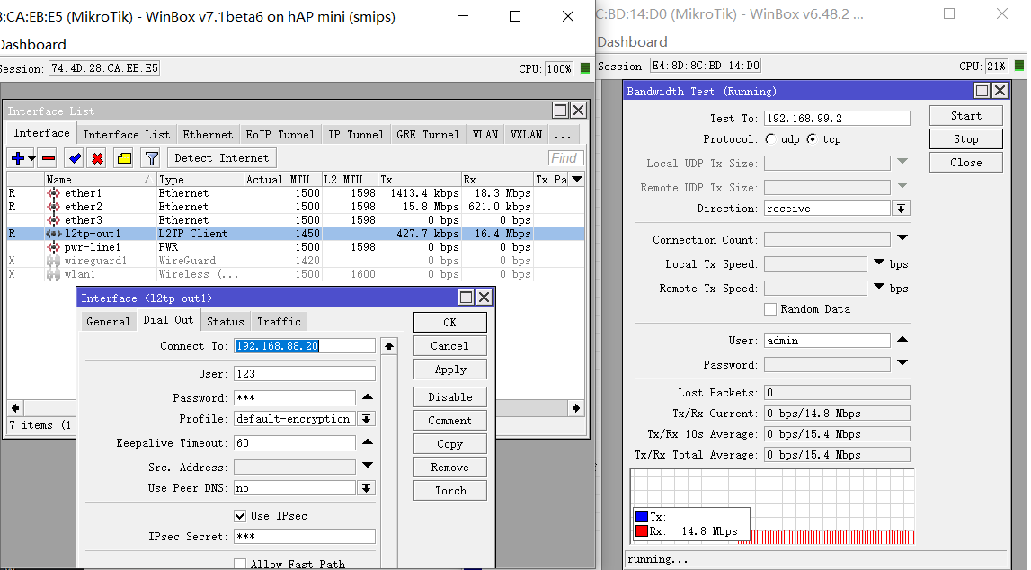

L2Tp隧道,未启用IPsec

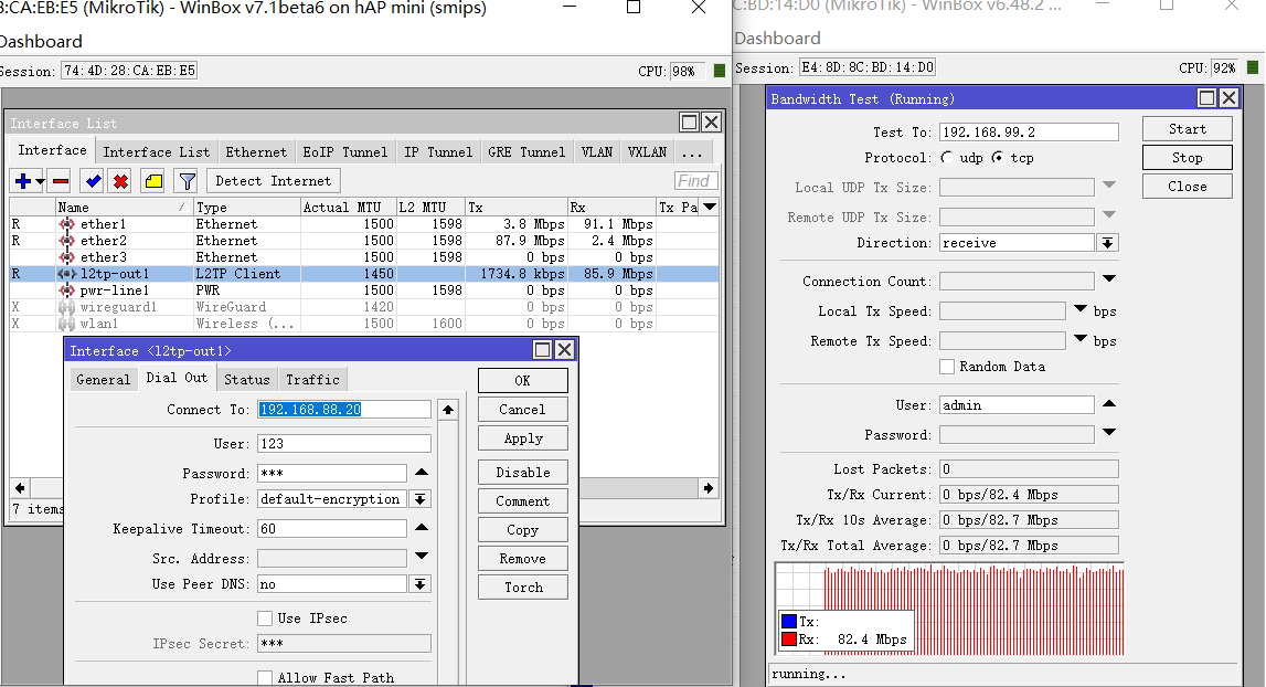

L2TP隧道,启用IPsec

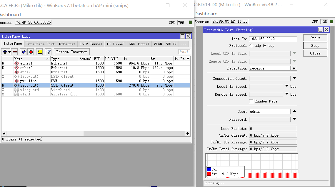

SSTP隧道

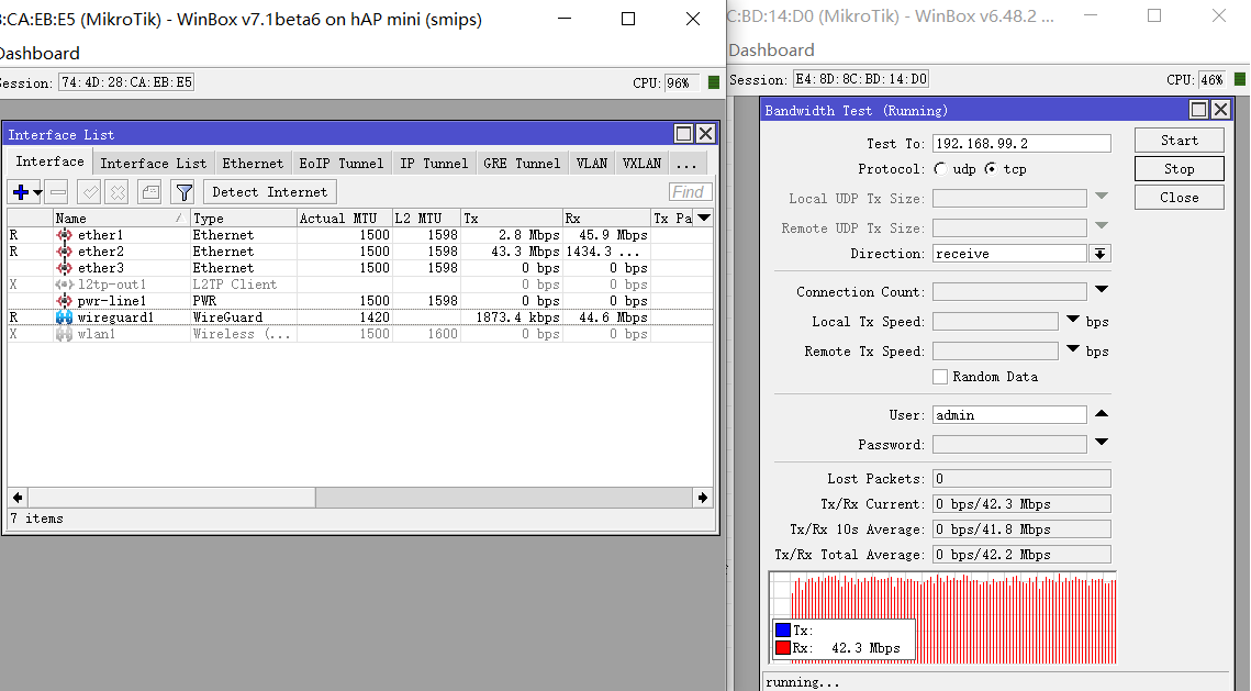

最后是WireGuard隧道测试
带宽测试除了看各种隧道在当前设备支持的最大带宽,还要看CPU使用率,如果CPU 100%说明硬件到了瓶颈,隧道协议的传输带宽还有提升的空间。如果CPU未达到100%,几乎说明该隧道协议传输带宽已经是最大了。
从测试结果看未使用IPsec加密的L2TP的传输带宽性能最好,超过了WireGuard,但在使用IPsec的L2TP加密后,性能远不如WireGuard,我平时喜欢使用SSTP在RouterOS设备之间建立连接,因为SSTP端口灵活,在RouterOS建立隧道无需证书,但SSTP的传输性能在RouterOS支持的所有隧道协议中性能是最差的,现在v7有了WireGuard就不一样了。
